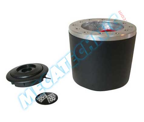

Bonjour à tous.
Quelqu'un aurait il des renseignements sur un moyeu volant " standard " pour écarter le volant du tableau de bord.
si possible couleur alu ou chromé.
mon volant n' est pas un GRANT.
je met une petite photo  .
merci d'avance.

sur les formuling ou autres marque (italienne) le moyeu est plus profond mais je ne connais pas "d'écarteur" de moyeu pour reculer le volant.
là c'est un grant avec moyeu grant.

Message par theoloan le Jeu 19 Juin - 16:08
merci pour la réponse rapide.
je pensais plus à un style comme çà.
mais qui soit compatible avec mon volant.

Message par Impster le Jeu 19 Juin - 16:19
faut voir ce que tu as comme volant ; c'est peut etre compatible avec ce moyeu avec un reperçage.

Message par Dege le Jeu 19 Juin - 17:01
Ton volant n'est peut-être pas un Grant, mais il y ressemble très fort et a le même genre de moyeu et de fixation...tu ne pourras pas adapter de moyeu style Nardi , Motolita ou Formuling, ou autre moyeu adaptateur classique....
La solution est de faire une entretoise en alu, pour écarter le volant: à placer entre le volant et le moyeu.
C'est ce que j'ai fait sur le volant de mon Karmann....un tourneur pourra te faire ça sans problème....
Autre solution, changer de volant et de moyeu....attention dans le choix du moyeu, il faut qu'il corresponde à l'année de ta colonne. En matière de colonne VW, il y a 3 ou 4 modèles....

Message par flyingtub le Jeu 19 Juin - 18:51
theoloan a écrit:ok , merci pour tout ces renseignements.
je vais regarder s 'il y a une marque sur la volant.
çà sera déjà une bonne chose.
Je confirme, ton volant est un Grant, tu n'auras pas de marque frappé ou indiqué dessus, ton adaptateur tien le volant avec trois vis, attention pas US.
Comme expliqué plus haut, voir un tourneur pour te faire une piece en alu pour mettre entre ton adaptateur et ton volant, sinon tout changer!
Les volants "Europeen" sont "plats" pas tulipé comme le grant et generalement ils ont un moyeu de montage long.
