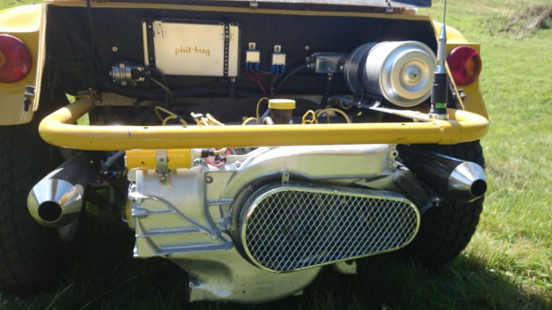

salut à tous, une demande d'aide de ma part sur echappement T4 porsche 914...
aujourd'hui je réflechit vraiment pour refaire mes deux canons de mon T4, en effet, les sorties sous le moteurs ne collent pas correctement à la culasse, et j'ai de petuites fuites d'échappement.
afin de tout faire bien propre, je voudrais bien avoir des avis pour refaire l'echappement.
Avez vous des photos de pots fabriqués pour ce moteur ET MONTE SUR UN BUGGY, car souvent ce sont des pots de cox au ras du bitume...
un 4en1 c'est 800euros, mais avec ma turbine arrière d'origine, connaissez vous des montages avec un pot ou des pots qui passent en canon ou 4en1...
Merci pour votre aide à tous, je ne suis pas tout seul avec ce problème de configuration de pots sur un moteur T4... si ça peut aider d'autres personne, ce ne sera pas un article que pour moi, et ce serez cool de faire profiter aux autres...

Message par wiwi34 le Lun 10 Nov - 13:04
pots actuels

Message par ben14 le Ven 12 Déc - 16:52
au oui largement,sa doit le faire wiwi34 je pense que tu vas etre un peu bridé sur les pots car effectivement il sont beaucoup sur les combi et sont en 4 en 1 vers le bas(sous le moteur ) et pas les cotés
faudrai trouver des silencieux de motos sa doit se faire pour les mettre dessus
tu dit que tu as des fuites,mets des joints cuivre sur la jonction culasse/pots avec les écrous cuivre sa sert mieux!!!
ben14
ben14
Age : 45
Localisation : normandie
Re: BAB BUGGY BABOULIN T4 Injection de 1971
Message par wiwi34 le Ven 12 Déc - 19:49
Salut Ben,
pour les pots c'est des 2 en 1 en canon, j'ai les silencieux mais il faut refaire les sorties, elles sont bricolées et pas bien alignés sur les sorties des lumières d'échappement, du cout, meme avec des joints en cuivre, j'ai des fuites sur celles de gauche... bref un enfer à serrer, au risque de casser les goujons...
pour palier à ça, je cherche à refaire les sorties propres, avec mes nouveaux silencieux...
le challenge c'est de trouver dans ma belle region une personne de confiance et passionné pour refaire ces sorties... et là c'est pas facile !! y a personne, perrrrrrsssooooooonnnnne.

Message par wiwi34 le Jeu 20 Oct - 8:50
Bonjour à tous,
c'est fait ! de nouveaux pots et de nouvelles sorties d'échappement pour mon T4 injection !
le bruit est doux et ça me change des anciens pots ducati qui étaient plus rageur!!!!
prochaine étape...régler l'injection aux petits oignons chez PHILBUG dans la Drôme avec son banc BOSCH !
dernière étape, enlever les barres de torsion et passer en combinés...donc modifier l'arceau arrière pour y accrocher les suspensions et supprimer les timbales sur les bras arrières pour gagner en hauteur de caisse et eviter les cailloux qui voudraient fleurter avec les bras...
