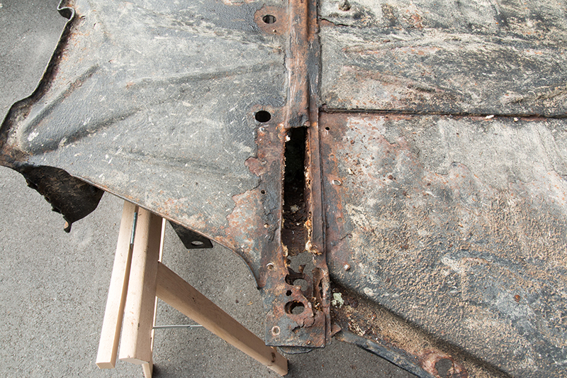

je viens de sortir le châssis dehors, histoire qu'il respire un peu et histoire de continuer un peu avant les grands travaux !!
j'ai donc retirer le cache misère sous le plancher passager (nez de châssis/châssis) et là j'ai pleuré Crying or Very sad
Je pense que je suis bon pour un nez de châssis tout neuf, un chapeau de gendarme et une tôle pour le dessous !
Des conseils ?

Message par alex08 le Mar 7 Avr - 12:42
merci à vous ^^
y en a pour moins de 200€ pour nez+chapeau+tôle Wink
Mais est-ce vraiment indispensable ?
vos conseils sont les bienvenus Very Happy
Le nez dans l'ensemble est dans un état correct !
Quelles sont les meilleures solutions selon vous ?
Existe t-il des pro (buggy/cox) qui pourraient faire ce genre d'opération ?

Message par flyingtub le Mar 7 Avr - 16:05
Perso je ferais un sablage pour voir l'étendue des dégâts sur le châssis pour juger des réparations dans leurs globalité avant de commencer quoi que se soit. Ça permet de voir si l'on conserve celui en main, ou que l'on change directement.....!
Sinon, ce que tu as présenté, est l’éternel problème sur le châssis de cox, puisque c'est là que vient se nicher l'humidité devant à l’intérieur du châssis!
Perso je referais une pièce en tôle pour couvrir la partie ou l'ensemble de la forme arrondie et puis soudure tout autour. C'est ce que j'ai fait sur le mien, car même problème.

Message par alex08 le Mar 7 Avr - 17:42
Merci à toi flyingtub !! Cool
oui j'avais pensé à ça : dégager le chapeau de gendarme (le remplacer) et refaire une tôle de dessous le nez de châssis et jointer tout ça et ressouder pour que ce soit bien "étanche".

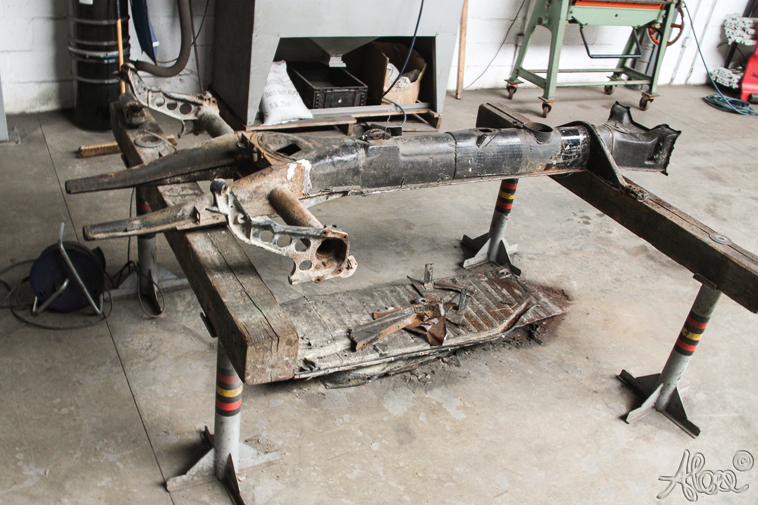

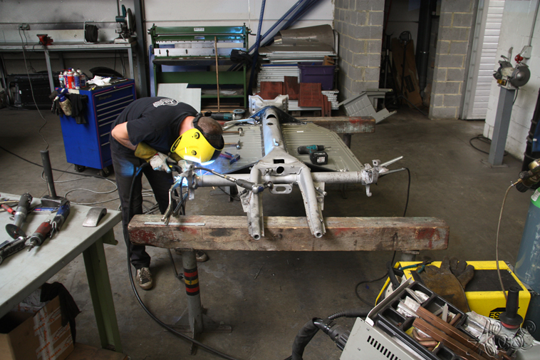

Message par alex08 le Mer 1 Juil - 11:19
Alors, comme je l'ai dit ici, le châssis est finalement parti en Belgique se refaire une grosse cure de jeunesse Wink
Les travaux ont débuté et après avoir dépointé, découpé et gratté, le châssis est prêt pour le sablage avant le remontage de nouveaux planchers d'origine.

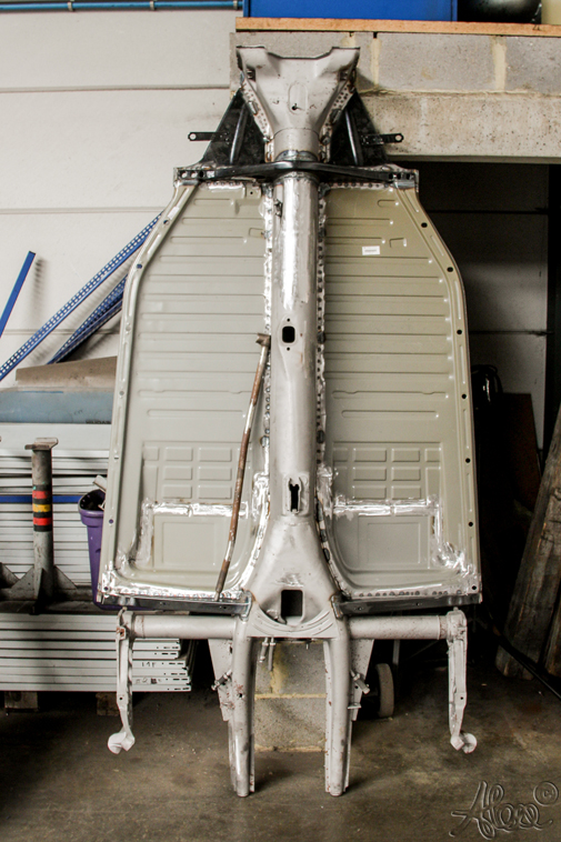

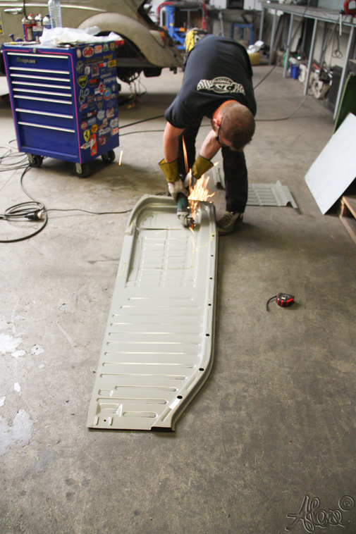

Message par alex08 le Mar 13 Oct - 9:03
voilà le châssis est enfin terminé !!! pffffff ENFIIIIIIIIIN ^^'
Au final réstau complète chez Pat.be + quelques autres "bricoles"
- changement du napoléon.
- changement plaque sous le nez de châssis.
- rebouchage du fameux trou que personne ne sait à quoi il servait + suppression du circuit de chauffage.
- nouveaux planchers origine ... raccourcis bien évidemment.
- Métallisation + peinture époxy cuite au four.
J'en ai donc profité pour revoir le système de freinage de A à Z avec double perçage : porsche/chevy.
- kit disques complet pour l'avant.
- kit tambours complet pour l'arrière.
- nouveaux circuit rigide de freinage + durite avia + nouveau maître cylindre.
Voilà, plus d'autre petites bricoles ...
Bon bah y a plus qu'à aller le récupérer :p
Une petite photo en attendant le rapatriement Wink

Message par eric40 le Mar 13 Oct - 9:34
c 'est beau Shocked
eric40
eric40
Messages : 136
Date d'inscription : 16/03/2015
Age : 55
Localisation : landes
Re: réstauration complète LM1
Message par Dege le Mar 13 Oct - 9:38
Joli....du travail de pro (encore heureux Wink ) .
Je serais curieux de connaitre le coût de réfection de ce chassis....si tu veux me le donner en MP?
Messages : 1876
Message par alex08 le Mar 13 Oct - 9:59
j'en ai pour environ 3.000/3.500 € pour la réfection complète + traitement du châssis.
je n'ai pas les détails de la facture et vu que j'ai fait faire d'autres travaux, ce n'est pas facile de dire Wink
Alors certes, ça fait une somme ... mais tu l'as dis c'est du travail de pro et je n'ai pas les compétences pour faire la même chose donc, je paie et je suis tranquille !

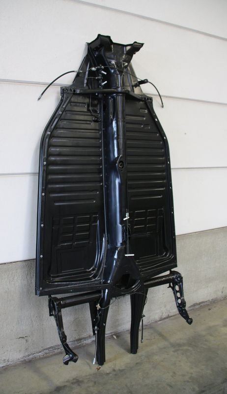

Message par alex08 le Mar 20 Oct - 7:58
voici quelques photos du travail accompli Wink
un petit avant/après Shocked
