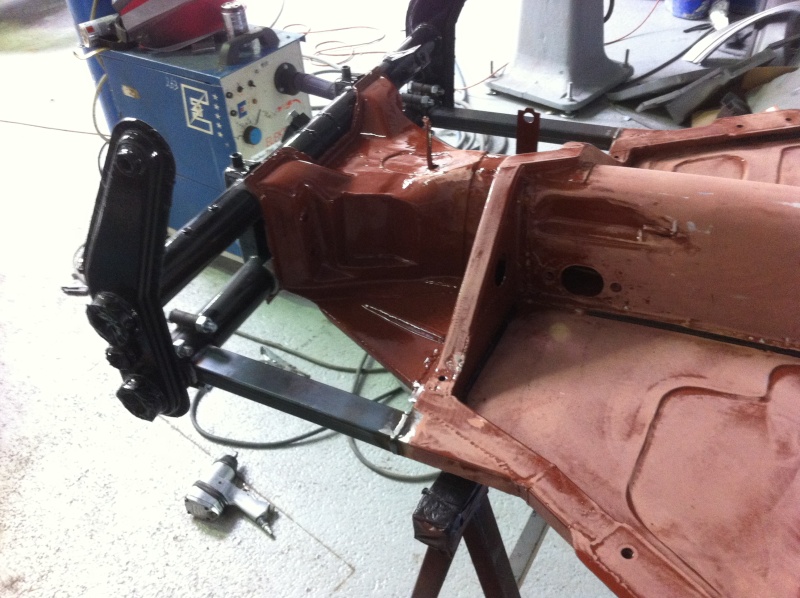

donc gros taf sur le chassie
mon dernier LM Buggy_16
mon dernier LM Efvzrf10
mon dernier LM Bug_1110
mon dernier LM 356_di10
j'en ai profité pour avancer le pedalier , faire des suports de boite et passer le chassie a cardants

Doon'uts 37 a écrit:Merci 2366ida pour nous montrer ton book restauration, les renforts de train avant créent une réelle différence ? merci.
oui !! le vraie problème du buggy en Streets c'est que rien ne tien l'auto , met 100hp dans un chewing-gum et tu a le même résultat !
donc si tu veux que ca tienne la route c’est longerons tout autour , relié a l’arceau et au train avant.
Avant j’avais ce LM origine (coque poly , boulonné sur la tole ondulé des planchées avec arceau fixé au poly )
Avec un 1641 , Tenu de route au secourt !!! et niveau sécurité …………………………
