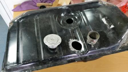

maintenant réservoir d'essence a modifier , car sur un Manx les bords sont trop large

Message par 2366ida le Ven 25 Mar - 9:23
la suite
2 capots de sortis , poncage apret et instalation de la trappe avia au milieux
le capots a recu 4 inserts en M8 pour se boulonner a la coque
et le réservoir d'essence a été modifié ; nouvelle sortie d'essence au point le plus bas , place pour le capot , nouvelle mise a l'aire , et entré pour la trappe avia
pour le raccordement la place est juste mais ca ira
il y a tout juste la place pour le raccord silicone
le capot s'ajuste super avec l'arceau , je ne regrette pas le Taf supplémentairement cheers
