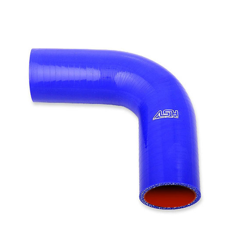

pour le remplissage d'essence j'ai ça :
j'ai également le raccord en cours de livraison...
donc le remplissage sera quasi juste au dessus de l’entrée du réservoir coté passagé.
