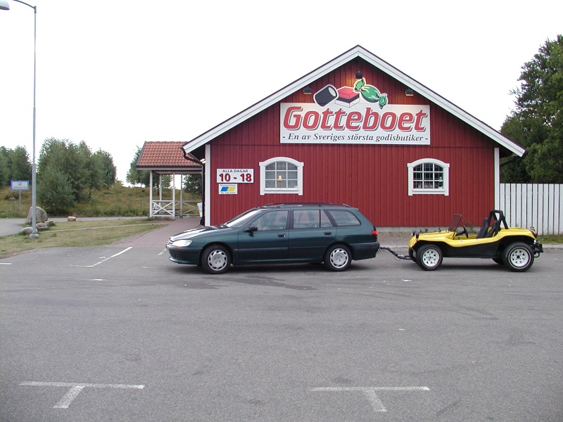

Photo du rapatriement de Suède en Tow-Bar pour commencer....
4000 bornes aller retour avec une vielle 406 de plus de 280 000 bornes....

c'est non ça !!! heureusement que le tow-bar existe !!!
Age : 28
Re: Buggy Suedois Cholu
Message par Dege le Dim 11 Mai - 19:24
Wink  Excellente chose le tow-bar!!! Si je repasse du côté obscure du poly, je pense que ce sera le 1er investissement!!!  Wink
