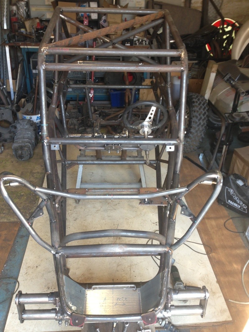

Message par Protocox le Mer 13 Avr - 11:57
Hello Wink
Voici quelques photos du chassis tubulaire, je l'avoue j'aime bien cintrer des tubes et quand je commence, j'ai du mal à m'arrêter Smile
Tout n'est pas présent sur le chassis, il y aura quelques modifs à venir ....
La base vous plait ?

Message par Impster le Mer 13 Avr - 16:18
Encore du travail de fou ! Toi aussi tu as des journées de plus de 24 heures???

Message par Dege le Mer 13 Avr - 18:32
Laughing Aller, avoue, tu as été plombier dans une autre vie Yann ???!!! Wink
Il est chouette ce chassis!!! Very Happy
