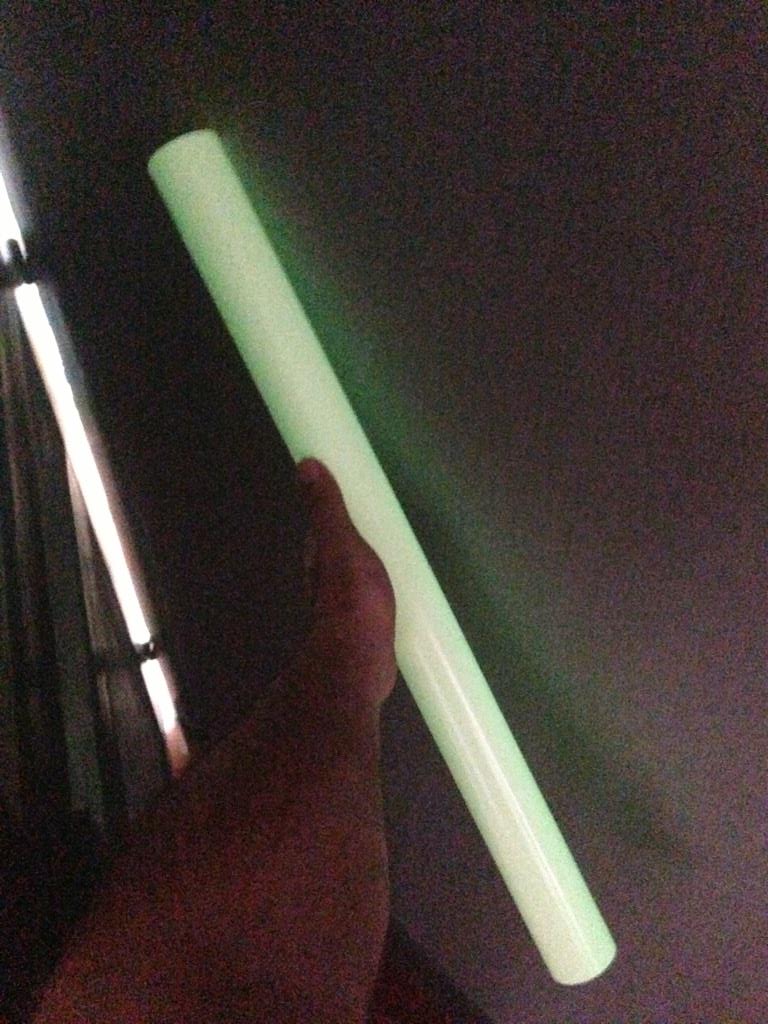

Message par Protocox le Mar 3 Mai - 8:00
Aller, une petite photo du châssis  dans sa nouvelle couleur Smile je trouve tout de même ça un peu terne Sad
Mon Mexican Apal ! - Page 2 Mex4610
Donc, je vais y rajouter ceci Smile
Mon Mexican Apal ! - Page 2 Mex3813
Mon Mexican Apal ! - Page 2 Mex3913
Vous imaginez le résultat ou vous voulez voir ce que cela donne ?
