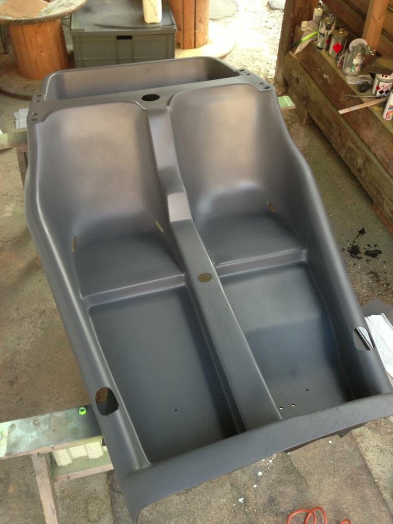

Donc au revoir la couleur orange de la coque et bonjour à un beau gris apprêt Smile, c'est mon premier essai de peinture, et c'est pas trop dégueulasse en photo, en vrai c'est encore mieux Wink

Message par Impster le Mar 10 Mai - 17:09
Ça pète ! Laisse le en gris !!
Donc ça sera une grenouille ? Un peu dans l'eau, un peu dans la terre !!

Re: Mon Mexican Apal !
Message par lm1c44 le Mar 10 Mai - 18:33
bonjour, ça claque. pour moi aussi le gris lui va très bien top !
Message par Dege le Mar 10 Mai - 19:00
C'est vrai que le gris mat tranche pas mal avec le vert fluo. Ca matche bien avec le look high tech de l'engin.
Ca fait un "Towd Evolution" plus moderne et plus méchant...
