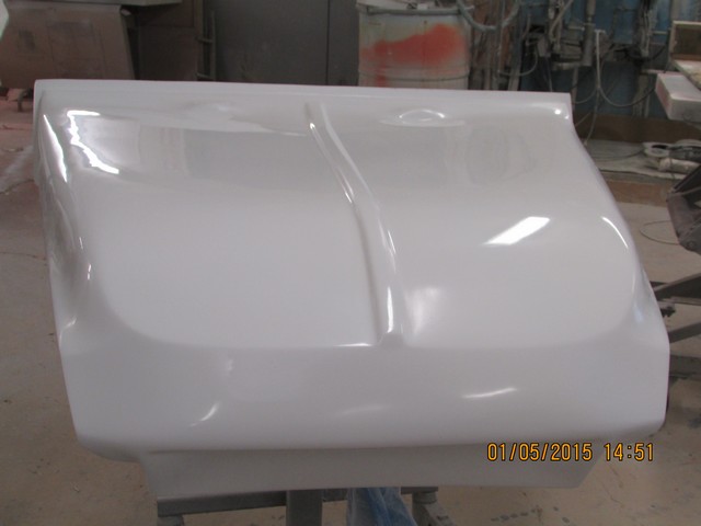

Message par speedster356 le Ven 26 Aoû - 12:41
pour la coque j'ai emprunter a Mrs Gagat sa coque grise 1 génération pour  faire un moule en 6 parties démontable ( que j'ai modifier un peut )
bac a batterie reculé de 4 cms et élargies de 2 rebouchage de l"emplacement du capot moteur  et lissage des empreintes de la façade devant les pieds
comme le capot avant avais beaucoup de défauts comme le tableau de bord ( plein de trou divers de jauge et autre )  j'ai mouler un capot 2 génération et un tableau de bord pour rien car pas assez large donc re moulage de la pièce d'origine et réparation des défaut   dans le moule du capot et réparation du tableau de bord avant moulage

Message par speedster356 le Sam 10 Déc - 18:39
salut la compagnie le chassis ai sur roue et la coque ai moulée Twisted Evil cheers
