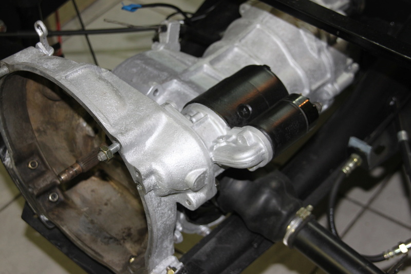

Aujourd'hui montage du démarreur en finition du montage des freins avants !
Attente de quelques pièces pour finir de monter les freins arrières et bientôt sur ses roues !!!
