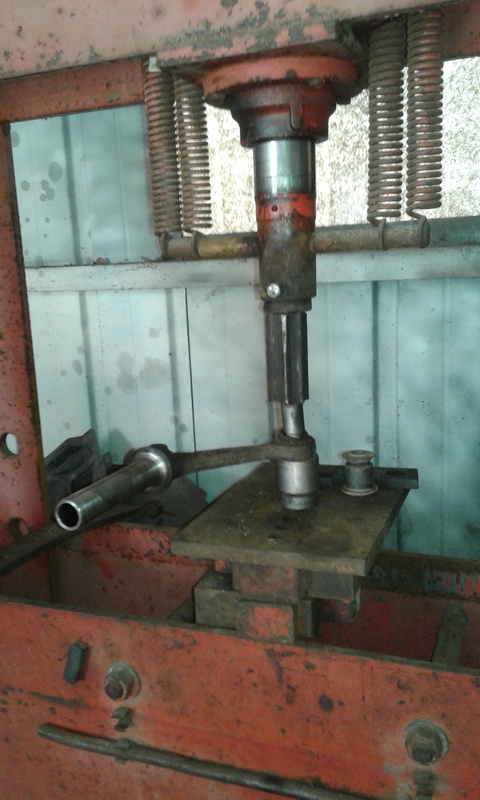

Démontage du train av de 65 que j'avais en stock avec la dépose des rotules des bras...24 tonnes pour pouvoir les virer à la presse Shocked
