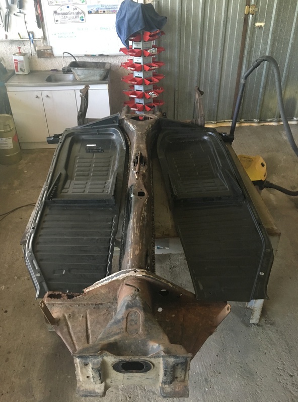

Bonjours à tous voila je me lance dans la construction d'un buggy style manx. Je me suis inscrit sur ce forum pour partager mon projet avec vous pour donner mes idées et en recevoir aussi Wink  le projet a commencé depuis juillet le but est de faire un buggy route  qui ce rapproche visuellement d'un manxter 2+2
Mais avec comme base un vielle coque le chassis est un cox a trompettes et le moteur sera un Subaru ej20 voila bonne lecture Laughing             Début du projet décapage châssis plus réparation                                                    [url=https://Buggy style manx hautes Pyrénées  Img_2010[/url]
Buggy style manx hautes Pyrénées  Img_2011
Buggy style manx hautes Pyrénées  Img_2013
Buggy style manx hautes Pyrénées  Img_2012
Buggy style manx hautes Pyrénées  Img_2014
Buggy style manx hautes Pyrénées  Img_2211
Buggy style manx hautes Pyrénées  Img_2212
Buggy style manx hautes Pyrénées  Img_2213
Buggy style manx hautes Pyrénées  Img_2214
Buggy style manx hautes Pyrénées  Img_2215
Buggy style manx hautes Pyrénées  Img_2216
Buggy style manx hautes Pyrénées  Img_2217
