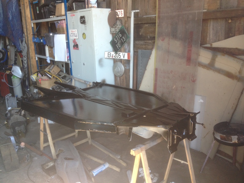

bon ça avance tout doucement...
mise en peinture de quelques éléments...

Re: LM1 Court FoBi
Message par Dege le Dim 18 Mai - 19:13
Very Happy  Bah voilà!!!!
Messages : 1713
Re: LM1 Court FoBi
Message par Vince-Kafer le Dim 18 Mai - 19:38
quand cette étape est faite ça donne le sourire !!!  Very Happy
