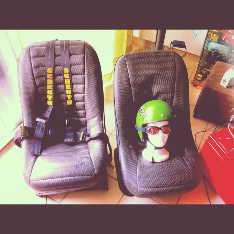

Oui pour moi l'obligation des ceintures à l'avant date de 67, sur mon split de 67 pas de ceinture d'origine, et c'est apparu sur les modèles 68 (sauf utilitaire où c'est encore plus tard)
Et perso question finance et côté pratique de fermeture j'ai prévus des harnais Schroth;)

Sur cette photos on vois un de mes deux harnais avec la fermeture comme une ceinture normal Wink
