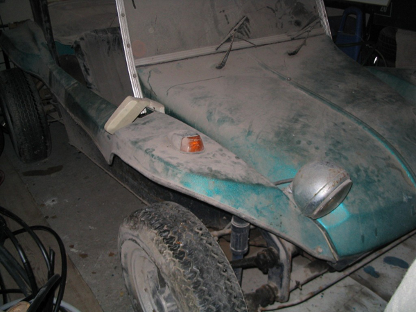

Donc première chose pour y voir plus clair, nettoyage de la bête. La poussière était tellement épaisse que même le karcher à eut du mal à en venir à bout.
Winch8 et son LM1 C Img_5010

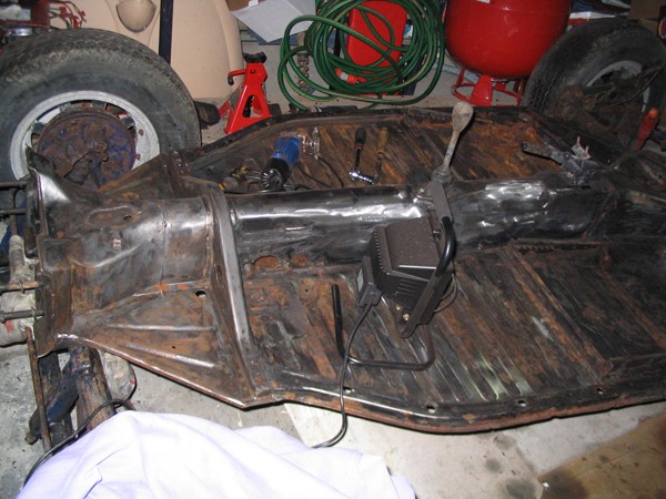

Au final beaucoup de saleté et de rouille de surface, mais rien de perforant.
Winch8 et son LM1 C Img_5213
En gros le rêve pour une première restauration quand on ne sait pas souder…

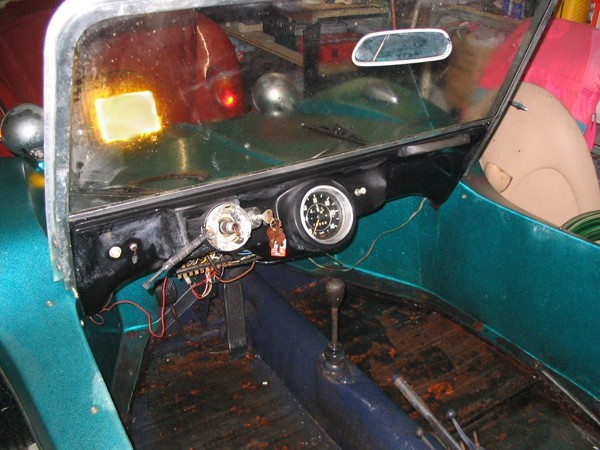

D’origine le circuit électrique se promenais sous le tableau de bord. Je l’ai rallongé par une tablette qui permet ensuite de fixer la réglette à fusible. J’ai commis au moins deux erreurs pour ceux d’entre vous qui voudrai s’y lancer. Je l’ai faite trop haut (trop prêt du capot) se qui me gène pour accéder aux vis du pare-brise et j’ai oublié la colonne de direction, ce qui m’a valu une nouvelle découpe !

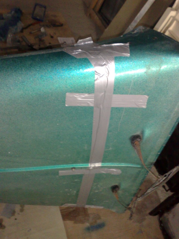

Ensuite le capot ouvrant :
Avec le remplissage du réservoir devant, je ne peut pas fixer les phares sur le capot comme sur un manxter. Donc mon ouverture sera limité par les phares, que je ne déplace pas pour le moment. Il n’est pas exclus que je supprime les supports de phare de la coque pour les re fibrer sur le capot, mais ça c’est une autre histoire. Cette ouverture me permettra de remplir le lave glace, d’accrocher le triangle de sécurité, et de bricoler plus facilement (ça c’est une vision personnel)
Donc découpe du capot juste en dessous du moteur d’essuie glace, puis scotchage en place au fur et à mesure de la découpe pour qu’il n’y ait pas de mouvement.
Winch8 et son LM1 C 24092011
A l’intérieur, scotchage et protection des partie mobiles du futur capot, ajour d’un fil d’antenne TV sous le scotch en haut du capot pour générer une rigole d’évacuation d’eau jusqu’en bas des rebord de capots.
Winch8 et son LM1 C 24092010
Résultat, un intérieur de capot fibré avec le haut, et boulonné par de petits retours fait par l’intérieur avec la fibre directement sur la coque et sur les deux barres qui vont au train avant.
Ca bouge pas !
Winch8 et son LM1 C 27092012
La dessus je remboîte le capot par l’avant, et deux petites fermetures discrète sur les coté. C’est fini !
