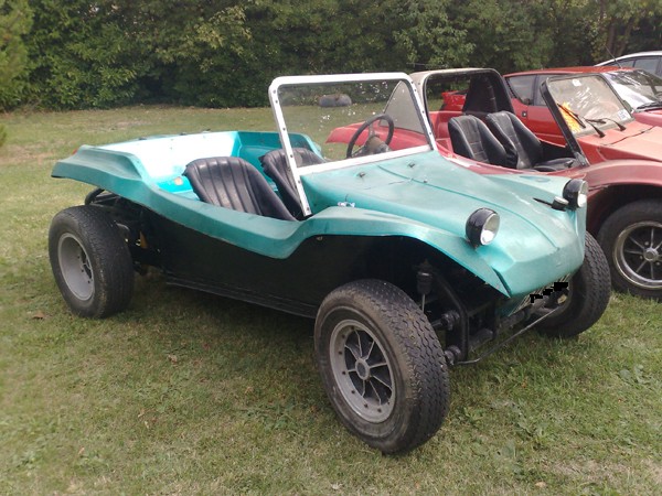

Bonjour,
pour le début de l'histoire, c'est dans ma présentation, ici
Donc, les premiers tours de roues avec mon LM1C après sa sortie de grange étaient prévue, suite à un pari avec un copain, pour le dimanche 11 octobre 2009.
Et voila après plusieurs mois, le jeudi 8 octobre 2009 reste l’électricité à faire, le positionnement du hard top d’époque, la pose du lave glace et des clignotants, mais le buggy peu rouler sur terrain clos, et c’est l’objectif.
20 h, je descend au garage, je tourne la clef, le moteur tousse puis se bloque dans un bruit de casse métallique.
C’est le drame !
La colère me prend, et je décide de passer le moteur de la cox (qui elle as un problème de transmission et donc ne roule pas non plus) sur le buggy.
La colère est parfois mauvaise conseillère mais parfois, elle motive.
Le 10 octobre 2009 à 18 h, le buggy fait ses premiers tours de roue après 21 ans sans bougé.
Donc début avril CT. La refus pour problème de frein mal réglé. En regardant de plus près, mon maitre-cylindre a rouillé de l'intérieur durant les 3 ans entre la restau et le CT. Donc remplacement du maitre-cylindre puis CT.
Comme rien ne vas jamais simplement, 200 km plus tard moteur qui cogne. Bilan une bielle 😠 comme c'était le moteur de ma cox, je me retrouve donc avec deux VW et pas de moteur Sad Sad Sad
Durant juillet Août, un copain me refait un moteur et enfin depuis 4 semaines je peux rouler. Very Happy
Quelque tofs du jour :
Comme vous pouvez le voir le hard top est en place (j'ai avancé et relevé le pare brise pour qu'il soit bien ajusté)
Pour les fixations, j'ai fait comme ça :
J'ai des voiles en 15 de marland pour refaire mes jantes arrières (Toujours en cour actuellement).
Et on avance !! aprés quelque problémes électrique sur le compteur lié à une masse défectueuse, il devenais urgent de monter les portes.
Le seul défaut, c'est qu'elle s'ouvre toute seule Shocked a 90 sur la rocade ça fait tout drole :mrgreen:
Donc pour le moment je roule sans portes pour le moment.
Si vous avez un hard top avec portes sur votre buggy, je suis preneur de toute photos du montage et des fermetures de portes.
Voila. Il évolue maintenant régulièrement quand j'ai un peu de temps et que la moto et la cox n'ont pas aussi besoin de soins.
L'idée est un buggy plutôt TT période correcte (enfin a peut prés puisque le carbu est un 32/36) donc je suis toujours a la recherche de piéces  Cool
A bienôt
winch8
