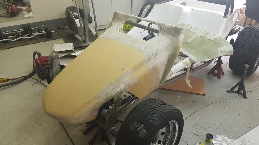

je découpe je moule , je sculpte
apal MEXICAN en mode mixte  20180910
apal MEXICAN en mode mixte  20180911
apal MEXICAN en mode mixte  20180912
ca parais simple mais il y a trois jours de taf , et vue que le capot avait deja ete modifié ! RIEN n'est plat , droit
il faudra encore du temps pour pouvoir mouler
j'en suis a 3 couches de polyester .... mais quite a faire un moule il doit etre parfait

Message par 2366ida le Jeu 20 Sep - 18:07
Je déteste le polyester pour ça
La finition qu'est-ce que c'est long
Encore deux heures de passer sur le capot
Et c'est très loin d'être fini
Ce weekend gros polyester et on verra lundi s'il faut recommencer
Mais bon c'est un master
Ça serait dommage d'avoir un défaut dans le moule qui sera percuteraist sur tout les capots sortie

2h de passer hier et 4h aujourd'hui
Obligé de reconstruire complètement les arettes pour qu'elles soient régulières et regalber bien le capot pour avoir quelque chose homogène
Mais cela commence vraiment à être jolie

aller suite , encore une grosse soirée sur le capot , 80 , 120 , 240 .....
et passage en PU donc presque prêt a mouler
restera un dernier poncage au 600 et c'est bon

et OUI , se soir ponçage a l'eau au 600 , puis démoulant et peux être moulage direct
